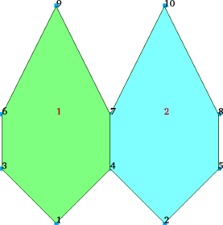

Exemple de polygone en connectivité nodale
Voici l'exemple de deux polygones. Les deux polygones sont deux hexagones symétriques. Ils partagent une arête commune la [4,7] qui doit être décrite pour chaque polygone.
Le tableau index des polygones est donc le suivant :
index
P1P2
1713
Le tableau connectivity contient l'ensemble des noeuds utilisés par les arêtes des polygones
connectivity
P1 P2
147963 2581074

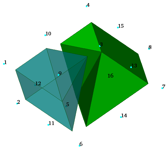

Exemple de polyèdres en connectivité nodale
Voici l'exemple d'une boîte constituée de 2 polyèdres. Le premier polyèdre (en bas à gauche) est constitué de 6 faces, le second (en haut à droite) de 7.
Le tableau faceindex des polyèdres est donc le suivant :
faceindex
P1P2
1714
Le tableau nodeindex permet de trouver les noeuds de chaque face dans le tableau connectivity
nodeindex
F1.1F1.2F1.3F1.4F1.5F1.6 F2.1F2.2F2.3F2.4F2.5F2.6F2.7
1612172023 2733364247535659
Le tableau connectivity contient l'ensemble des noeuds utilisés par les faces des polyèdres
connectivity
P1.1 P1.2 P1.3 P1.4 P1.5
P1.6
P2.1 P2.2 P2.3 P2.4 P2.5 P2.6
P2.7
12 9 3 10 112 5 6 112 211 6 3 9 36 5 35 10 110 5
12
313 7 8 154 34 10 415 8 16 510 36 14 7 13 516 8 7 146 310 5 35 6
