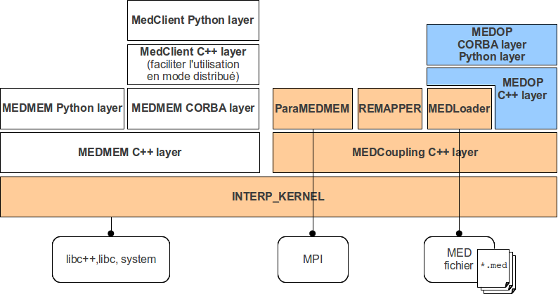

Une bibliothèque de fonctions pour le traitement de données
La figure ci-dessous montre la structure des paquets logiciels qui constituent la bibliothèque:
Elle comprend en particulier les paquets suivants:
MEDCoupling: qui décrit les structures de données pour porter les maillages et les champs
MEDLoader: qui fournit les fonctions de persistence sous forme de fichiers au format MED (lecture et écriture).
REMAPPER:
Il est important de noter que MEDCoupling n’a aucune dépendance logicielle autre que la bibliothèque C++ standard. Ceci permet d’envisager son implantation dans un code de calcul ou un outil de traitement sans tirer l’ensemble pré-requis de SALOME.
