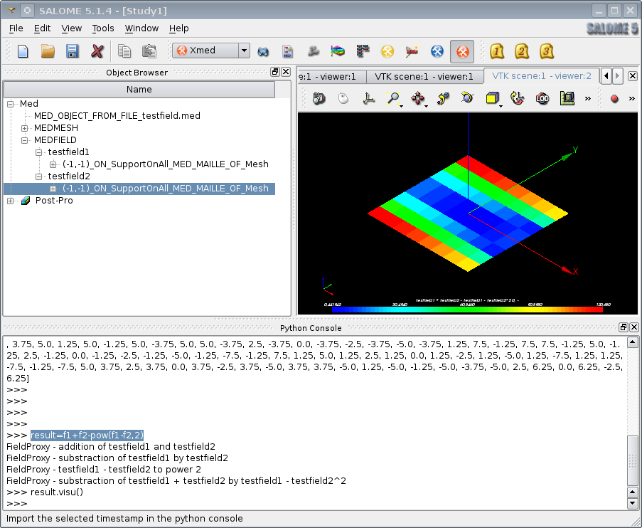

La figure ci-dessous montre le résultat d’une séquence d’utilisation dans laquelle les champs « testfield1 » et « testfield2 » ont été sélectionnés dans l’arbre d’étude pour être utilisés dans la console textuelle sous les noms de variables f1 et f2. L’image montre le contrôle visuel du résultat de l’opération f1+f2-(f1-f2)^2 tapée en ligne de commande:
_images/medop-gui-result.png

  1. Sélection d’un champs sur un pas de temps dans l’arbre d’étude
  2. Saisie d’un nom de variable (alias) pour manipuler ce champ. Par défaut, le nom du champ est proposé (testfield1 ici). Dans l’exemple, l’utilisateur remplace par l’alias f1.
  3. Contrôle visuel du champ testfield1 manipulé par sa variable f1 au moyen de la commande f1.visu()
  4. Chargement du champ testfield2 sous le nom f2, exécution de l’opération f1+f2-(f1-f2)^2 et contrôle visuel du résultat, récupéré ici dans une variable de nom result.
