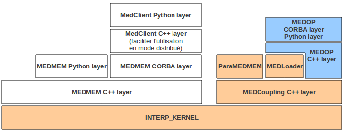

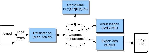

Spécifications générales
Le diagramme ci-dessous représente un découpage fonctionnel qui rend compte de l’expression des besoins:
_images/xmed-functions.png
On peut identifier les fonctionnalités suivantes:
  • Opérations: fonctions de manipulation de champs proprement dites;
  • Persistance: fonctions d’enregistrement persistant et de chargement des données (au format med fichier)
  • Visualisation: fonctions de contrôle visuel des champs manipulés
  • Export des données: fonction de transposition des données de champs dans un format textuel directement exploitable et de manière autoportante dans une autre application, par exemple en python au moyen des structures de données Numpy.
Ces fonctions s’articulent autour d’un conteneur qui héberge les champs manipulés et les supports de ces champs (représenté par le cylindre central).

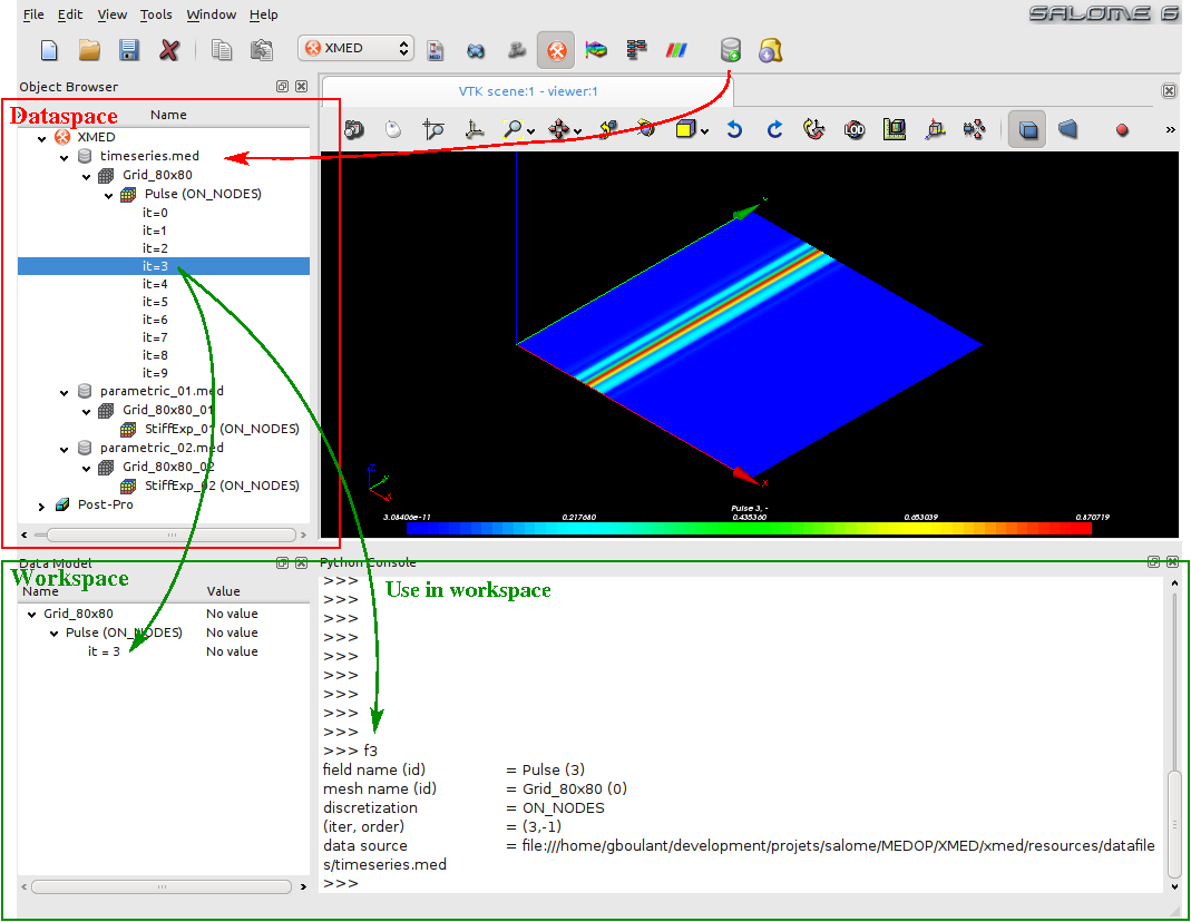

Un scénario d’utilisation type est:
  • Préparation des champs à manipuler, par deux moyens complémentaires:
    • Utilisation des fonctions de persistance: chargement depuis un fichier med d’un ensemble de champs qui partagent le même espace de définition;
    • Utilisation des opérations de champs: chargement d’un maillage depuis un fichier med, puis création ab initio de champs au moyen des opérations de champs;
  • Manipulation des champs par application des opérations à disposition, puis contrôle visuel des résultats produits au moyen des fonctions de visualisation mises à disposition par SALOME;
  • Restitution des résultats produits, par deux moyens complémentaires:
    • Restitution des champs produits et/ou modifiés sous une forme persistante (fichier med);
    • Restitution d’une partie seulement des résultats sous forme de tableaux de valeurs sauvegardés dans un fichier texte ou exporté sous forme de tableau numpy

Les espaces de données utilisateur
Sur le plan conceptuel, on est amené à définir deux espaces de données utilisateur:
  • l’espace des données source (dataspace), dans lequel l’utilisateur définit les sources de données med (datasource), c’est-à-dire les fichiers med dans lesquels sont lus les champs et maillages. Cet espace est en lecture seule et permet l’exploration des sources de données (aperçu des maillages et des champs).
  • l’espace des données de travail (workspace), dans lequel l’utilisateur dépose les champs et maillages à utiliser, puis range les champs produits au travers des fonctions de manipulation de champs.
La figure ci-dessous en donne une représentation imagée avec le support de l’interface graphique du module (interface non définitive affichée ici pour illustration des spécifications):
_images/xmed-gui-withframe.png
Note
Techniquement, les données sources sont rangées dans l’étude SALOME et peuvent être explorées au moyen de l’object browser. Les données de travail sont rangées dans un arbre complémentaire et manipulable dans la console python.
Le principe général est que les données sources ne sont jamais modifiées. Le dataspace est un espace de chargement qui permet d’explorer puis de sélectionner les données à manipuler. L’utilisateur travaille à partir de maillages et de champs chargés préalablement dans cet espace, mais ne peut en aucun cas les modifier directement. Pour cela, il doit d’abord les sélectionner pour utilisation dans l’espace de travail. Ce choix garantie l’intégrité des sources de données et permet de rejouer la séquence de travail à partir de zéro en cas de besoin (on efface le tableau noir et on recommence). Par ailleurs, il permet d’assister graphiquement la définition du champs à manipuler effectivement, en particulier pour affecter un nom de variable de manipulation.

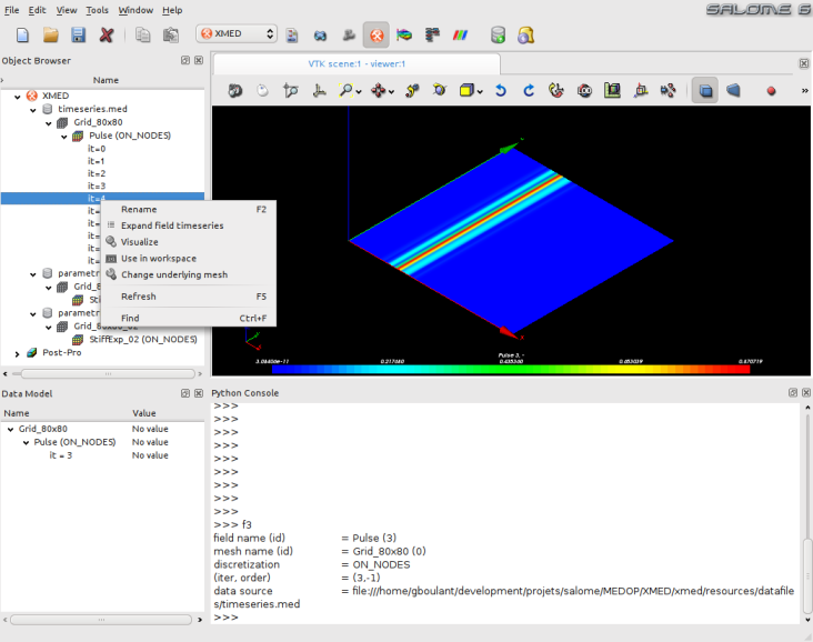

  • Sur cette première capture, on sélectionne le pas de temps n°4 du champs Pulse définit sur le maillage Grid_80x80 de la source de données timeseries.med (concrètement le fichier timeseries.med) pour faire apparaître ensuite le menu contextuel et choisir l’option « Use in workspace »:
_images/xmed-gui-datasource-contextmenu_70pc.png

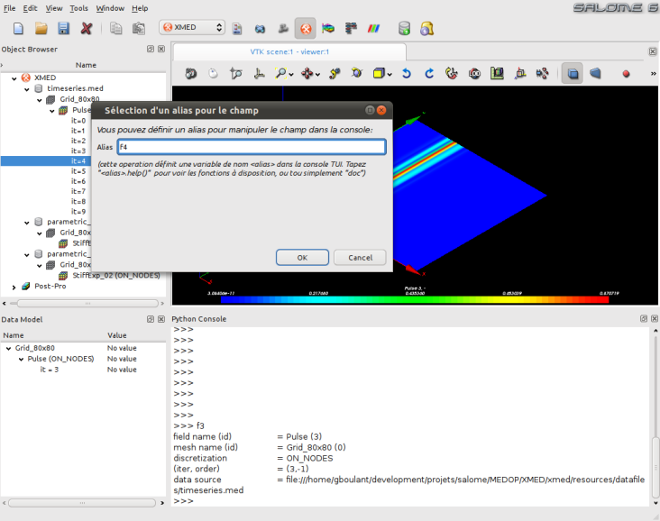

  • Cette capture montre une fenêtre de dialogue qui invite l’utilisateur à spécifier un alias pour la variable python qui va permettre la manipulation du champ dans l’interface textuelle de l’espace de travail (par défaut, le nom complet du champ est proposé). Ici, l’utilisateur spécifie f4:
_images/xmed-gui-datasource-useinworkspace_70pc.png

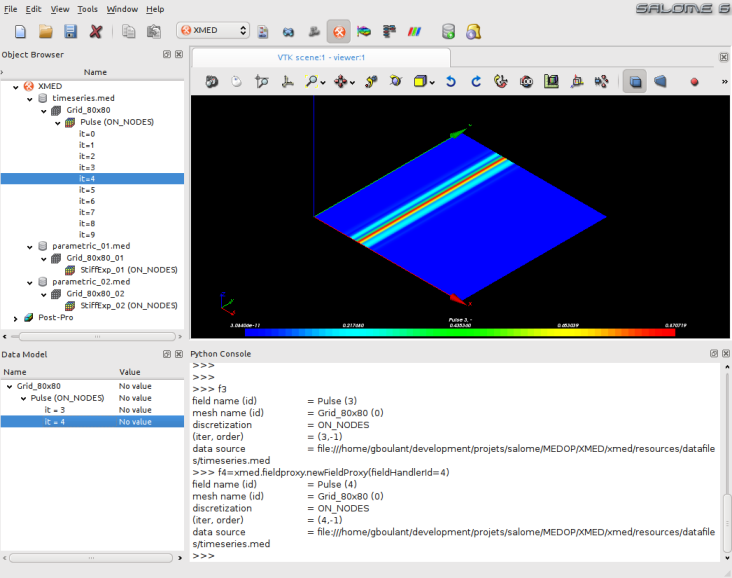

  • La validation de la fenêtre provoque l’ajout du champs dans l’espace de travail (le champ est désormais disponible à la manipulation) et définit une variable python de nom f4 qui permet la manipulation du champ:
_images/xmed-gui-datasource-useinworkspace-result_70pc.png

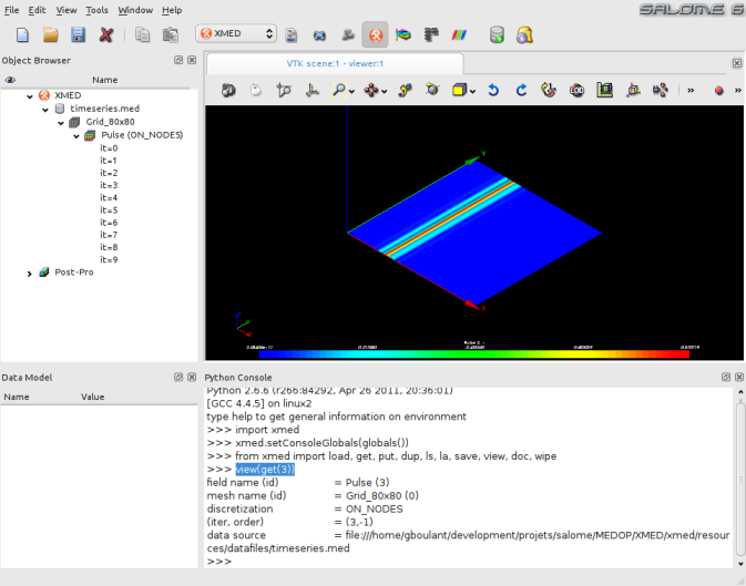

Les captures d’écran ci-dessous illustrent la mise en oeuvre de la fonction de visualisation:

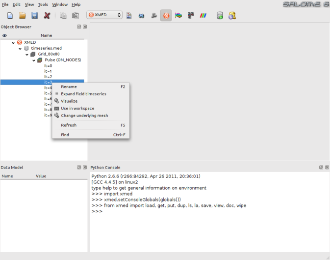

  • Sélection d’un champ pour faire apparaitre le menu contextuel et choisir l’option « Visualize »:
_images/xmed-gui-datasource-visualize_70pc.png
  • Cette option déclenche l’affichage d’une carte de champ sur le cadre d’affichage des viewers SALOME:
_images/xmed-gui-datasource-visualize-result_70pc.png
Cette fonction est également disponible en ligne de commandes de l’interface textuelle. Par exemple si f4 désigne un champ de l’espace de travail (importé des données source ou construit par les opérations de champs), alors, on obtient une carte de champ par la commande:
>>> view(f4)
On peut remarquer d’ailleurs sur la capture d’écran de droite ci-dessus que la demande de visualisation déclenche l’exécution de la commande view dans la console de travail sur un champ identifié par son numéro (3 dans l’exemple).

L’implantation technique des développements est représentée sur la figure ci-dessous:
_images/xmed-implantation.png
Le schéma représente les packages logiciels qui composent le module FIELDS (cf. MEDMEM user’s guide):
  • La partie MEDMEM, représentées en blanc. Cette partie est conservée pour compatibilité ascendante au niveau des applications métier qui ont fait le choix historique de s’appuyer sur MEDMEM. Cette partie du module FIELDS aura tendance à disparaitre dans le futur au bénéfice de MEDCoupling et MEDLoader.
  • La partie MEDCoupling, représentée en orange et qui founrnit le modèle MED mémoire de référence (composé de maillage et de champs) et l’interface de programmation pour manipuler le modèle. Le paquet MEDLoader est une extention dédiée à la persistence au format med fichier (lecture et écriture de champs et de maillage dans des fichiers med).
  • La partie à développer pour la manipulation de champ, représentée en bleu.
Note
MEDCoupling peut être vu comme une structure de donnée particulièrement adaptée à la manipulation des gros volumes de données, en particulier par l’exploitation des possibilités de parallélisation et la réduction de la tailles des structures de données. En contrepartie, elle peut présenter un périmètre fonctionnel moins large que MEDMEM. Pour cette raison, MEDMEM avait été choisi comme socle de développement du prototype en 2010:
