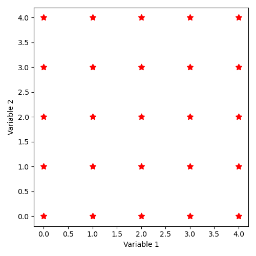

12.4.2.1. Répartition explicite d’états par le mot-clé « SampleAsnUplet »
La commande de génération explicite d’échantillons par « SampleAsnUplet » est la suivante :
"SampleAsnUplet":[[0, 0], [0, 1], [0, 2], [0, 3], [0, 4],
                  [1, 0], [1, 1], [1, 2], [1, 3], [1, 4],
                  [2, 0], [2, 1], [2, 2], [2, 3], [2, 4],
                  [3, 0], [3, 1], [3, 2], [3, 3], [3, 4],
                  [4, 0], [4, 1], [4, 2], [4, 3], [4, 4]]
La répartition des états ainsi décrite correspond à l’illustration :
_images/sampling_01_SampleAsnUplet.png
Remarque : on a ici choisi une répartition régulière, similaire à celle que l’on obtiendra de manière beaucoup plus synthétique par certaines commandes suivantes, justement pour illustrer ce point.

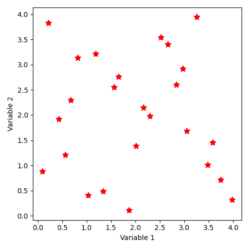

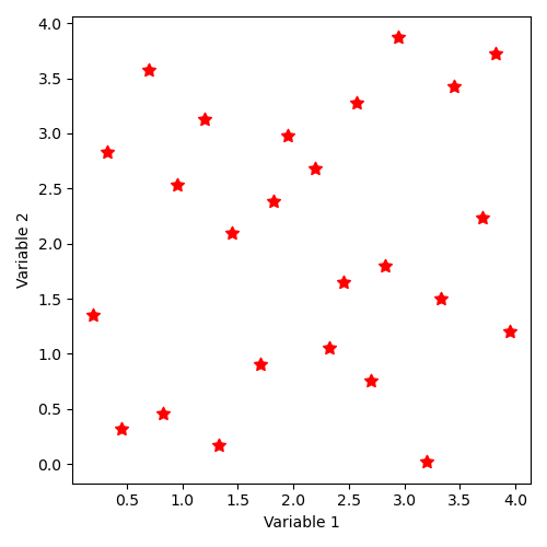

12.4.2.4. Répartition implicite d’états par le mot-clé « SampleAsMinMaxLatinHyperCube »
La commande de génération implicite d’échantillons par « SampleAsMinMaxLatinHyperCube », en dimension 2 et avec 25 points, est la suivante :
"SampleAsMinMaxLatinHyperCube":[[0, 4], [0, 4], [2, 25]]
_images/sampling_04_SampleAsMinMaxLatinHyperCube.png

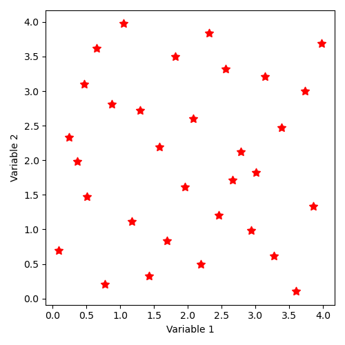

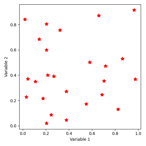

12.4.2.5. Répartition implicite d’états par le mot-clé « SampleAsMinMaxSobolSequence »
La commande de génération implicite d’échantillons par « SampleAsMinMaxSobolSequence », en dimension 2 et avec 25 points, est la suivante :
"SampleAsMinMaxSobolSequence":[[0, 4], [0, 4], [2, 25]]
La répartition des états (il y en a ici 32 par principe de construction de la séquence de Sobol) ainsi décrite correspond à l’illustration :
_images/sampling_05_SampleAsMinMaxSobolSequence.png

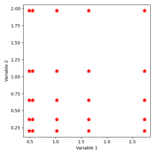

12.4.2.7. Répartition implicite d’états par le mot-clé « SampleAsIndependentRandomVariables » avec lois normales
La commande de génération implicite d’échantillons par « SampleAsIndependentRandomVariables » est la suivante, en utilisant une loi normale (1,1) de répartition pour chaque coordonnée :

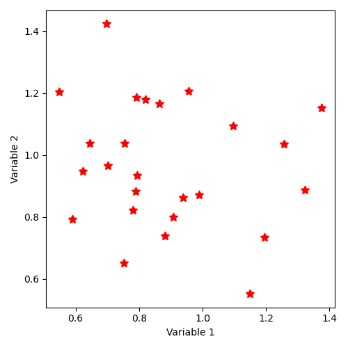

"SampleAsIndependentRandomVariables":[['normal', [1, 1], 5], ['normal', [1, 1], 5]]
_images/sampling_07_SampleAsIndependentRandomVariables_normal.png

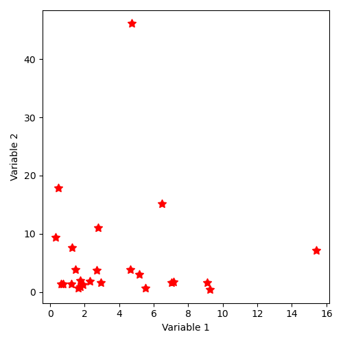

"SampleAsIndependentRandomVariables":[['lognormal', [1, 1], 5], ['lognormal', [1, 1], 5]]
_images/sampling_08_SampleAsIndependentRandomVariables_lognormal.png

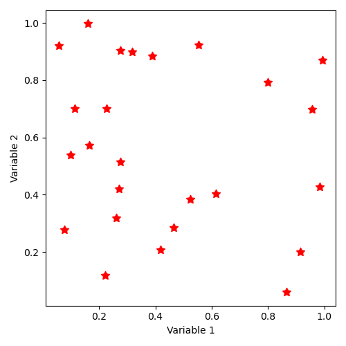

12.4.2.9. Répartition implicite d’états par le mot-clé « SampleAsIndependentRandomVariables » avec lois uniformes
La commande de génération implicite d’échantillons par « SampleAsIndependentRandomVariables » est la suivante, en utilisant une loi uniforme entre 0.01 et 1 de répartition pour chaque coordonnée :

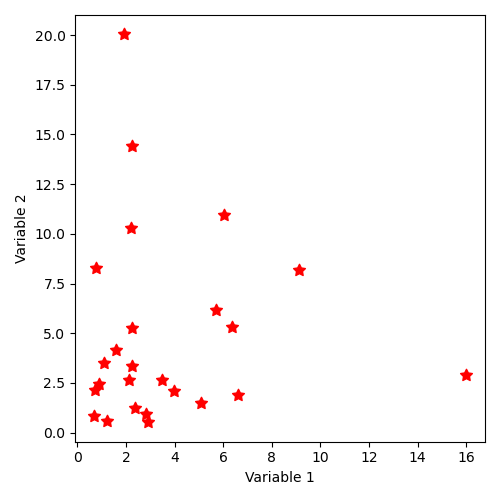

"SampleAsIndependentRandomVariables":[['uniform', [0.01, 1], 5], ['uniform', [0.01, 1], 5]]
_images/sampling_09_SampleAsIndependentRandomVariables_uniform.png

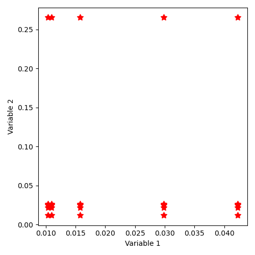

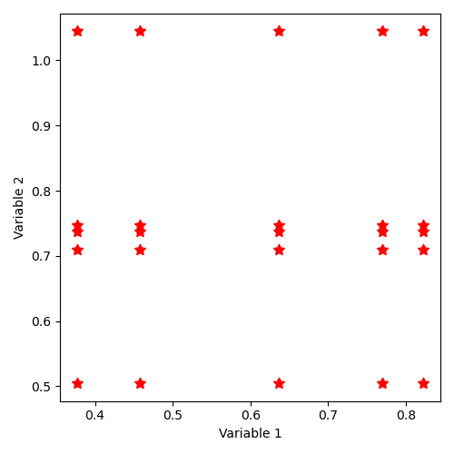

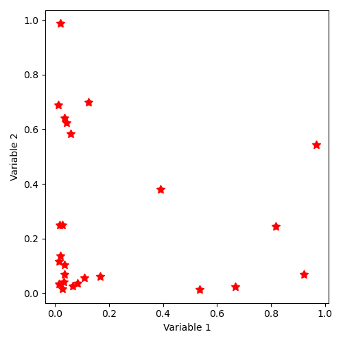

12.4.2.10. Répartition implicite d’états par le mot-clé « SampleAsIndependentRandomVariables » avec lois log-uniformes
La commande de génération implicite d’échantillons par « SampleAsIndependentRandomVariables » est la suivante, en utilisant une loi log-uniforme (c’est-à-dire dont la répartition logarithmique est uniforme) entre 0.01 et 1 de répartition pour chaque coordonnée :

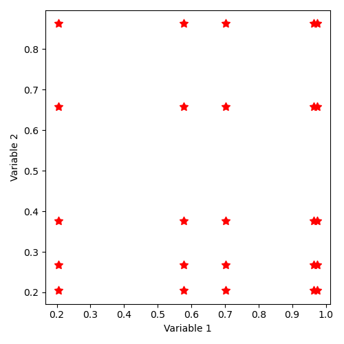

"SampleAsIndependentRandomVariables":[['loguniform', [0.01, 1], 5], ['loguniform', [0.01, 1], 5]]
_images/sampling_10_SampleAsIndependentRandomVariables_loguniform.png

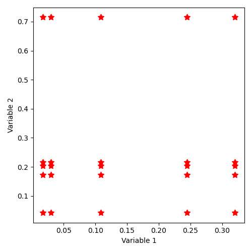

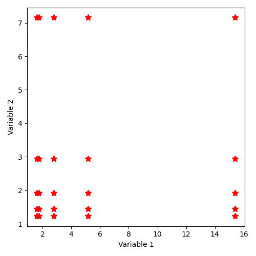

12.4.2.11. Répartition implicite par le mot-clé « SampleAsIndependentRandomVariables » avec lois de Weibull
La commande de génération implicite d’échantillons par « SampleAsIndependentRandomVariables » est la suivante, en utilisant une loi de Weibull à un paramètre de valeur 5 de répartition pour chaque coordonnée :

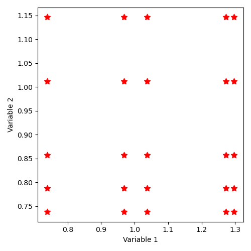

"SampleAsIndependentRandomVariables":[['weibull', [5], 5], ['weibull', [5], 5]]
_images/sampling_11_SampleAsIndependentRandomVariables_weibull.png

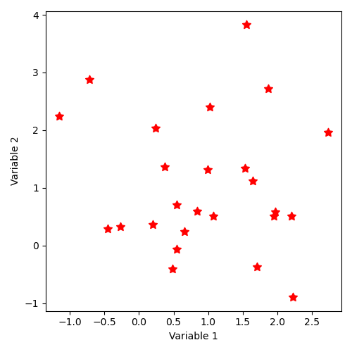

12.4.2.12. Répartition implicite d’états par le mot-clé « SampleAsIndependentRandomVectors » avec lois normales
La commande de génération implicite d’échantillons de vecteurs indépendants par « SampleAsIndependentRandomVectors » est la suivante, en dimension 2 et avec 25 points, en utilisant une loi normale (1,1) de répartition pour chaque coordonnée :
"SampleAsIndependentRandomVectors":[['normal', [1, 1]], ['normal', [1, 1]], [2, 25]]
_images/sampling_12_SampleAsIndependentRandomVectors_normal.png

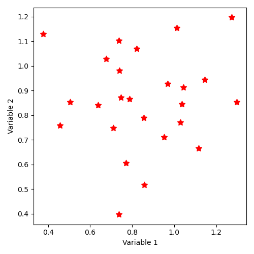

12.4.2.13. Répartition implicite d’états par le mot-clé « SampleAsIndependentRandomVectors » avec lois log-normales
La commande de génération implicite d’échantillons de vecteurs indépendants par « SampleAsIndependentRandomVectors » est la suivante, en dimension 2 et avec 25 points, en utilisant une loi log-normale (1,1) (c’est-à-dire dont la répartition logarithmique est normale) de répartition pour chaque coordonnée :
"SampleAsIndependentRandomVectors":[['lognormal', [1, 1]], ['lognormal', [1, 1]], [2, 25]]
_images/sampling_13_SampleAsIndependentRandomVectors_lognormal.png

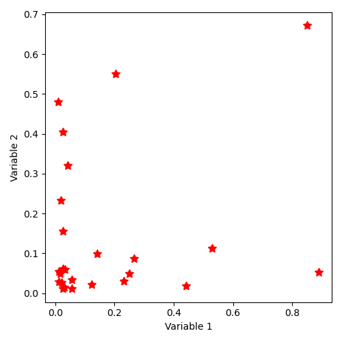

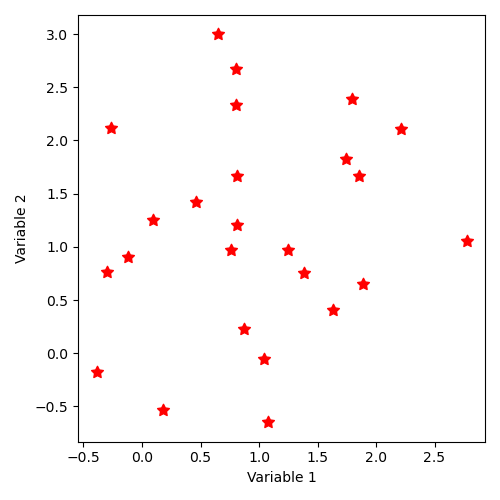

12.4.2.15. Répartition implicite d’états par le mot-clé « SampleAsIndependentRandomVectors » avec lois log-uniformes
La commande de génération implicite d’échantillons de vecteurs indépendants par « SampleAsIndependentRandomVectors » est la suivante, en dimension 2 et avec 25 points, en utilisant une loi log-uniforme (c’est-à-dire dont la répartition logarithmique est uniforme) entre 0.01 et 1 de répartition pour chaque coordonnée :
_images/sampling_15_SampleAsIndependentRandomVectors_loguniform.png
12.4.2.16. Répartition implicite d’états par le mot-clé « SampleAsIndependentRandomVectors » avec lois de Weibull
La commande de génération implicite d’échantillons de vecteurs indépendants par « SampleAsIndependentRandomVectors » est la suivante, en dimension 2 et avec 25 points, est la suivante, en utilisant une loi de Weibull à un paramètre de valeur 5 de répartition pour chaque coordonnée :

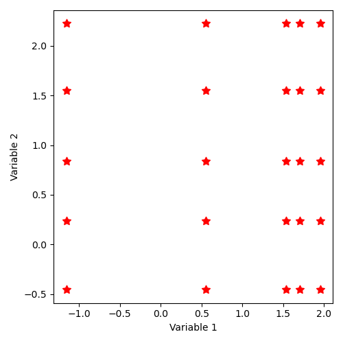

"SampleAsIndependentRandomVectors":[['weibull', [5]], ['weibull', [5]], [2, 25]]
_images/sampling_16_SampleAsIndependentRandomVectors_weibull.png
